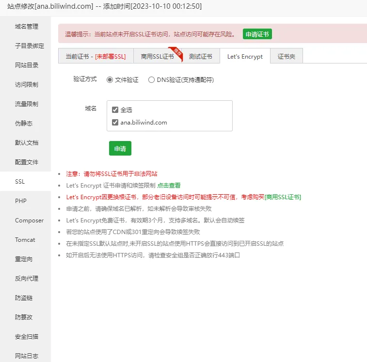

之后关掉创建成功的窗口,在网站后面的“设置”里点击SSL
使用Matomo搭建自己的网站统计系统并对接WordPress
之后点击“Let‘s Encrypt”勾选域名,点击申请,之后就可以获得免费的SSL
如果你希望启用HSTS,请勿打开“强制HTTPS”,而是修改配置文件

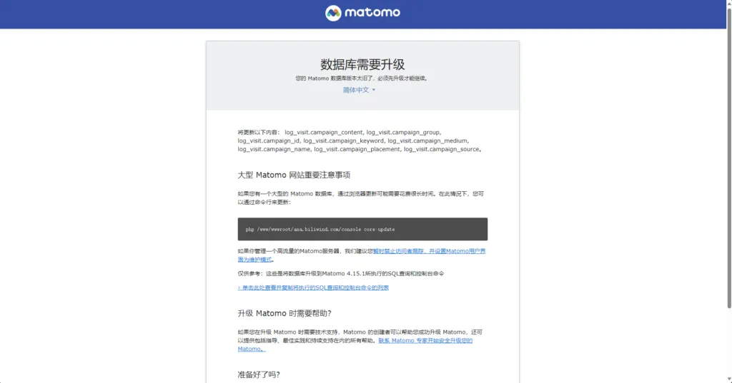

在激活某些插件时,可能会弹出以下提示:
我们滑倒下面直接点击升级即可
