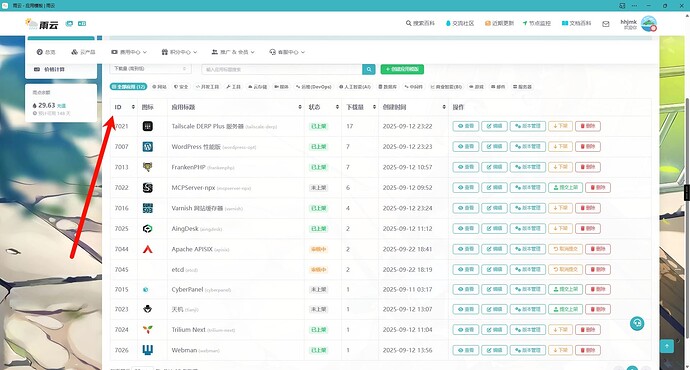

云应用页面 BUG 【已修复】
原因:未知
点击id的排序按钮后表格顺序不会发生改变

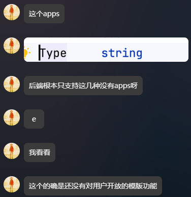

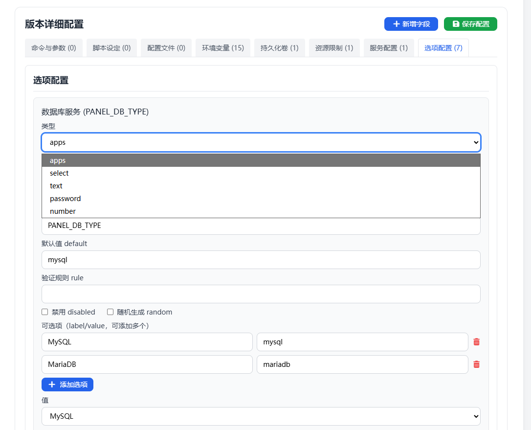

云应用鉴权漏洞【已修复】
此漏洞通过构造特殊请求体可间接窃取用户所安装的数据库应用的连接信息及授权信息
通过工具创建特殊的、携带 type=apps 类型的选项并提交后并未进行鉴权就会成功保存,导致普通用户使用此有风险的功能
此漏洞赏了我 20K 积分
NOTE: 存在危险性,故修复后放出。
