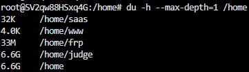

我这边发现 /home 目录似乎占用了过多的硬盘空间,为了演示,在 /home 目录里面查找大文件
定位二级目录的大文件
使用 cd 进入你怀疑有大文件的目录
然后再使用 df 查找,但是查找的目录要改成 rt
du -h --max-depth=1 /home # / 改成了 /home,即查找的目录
又列出了一些文件,再进入查找
