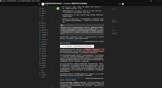

骂一个回归的教程
起因:
原文:
change log:
正文
原作者强硬的态度都给我搞心虚了

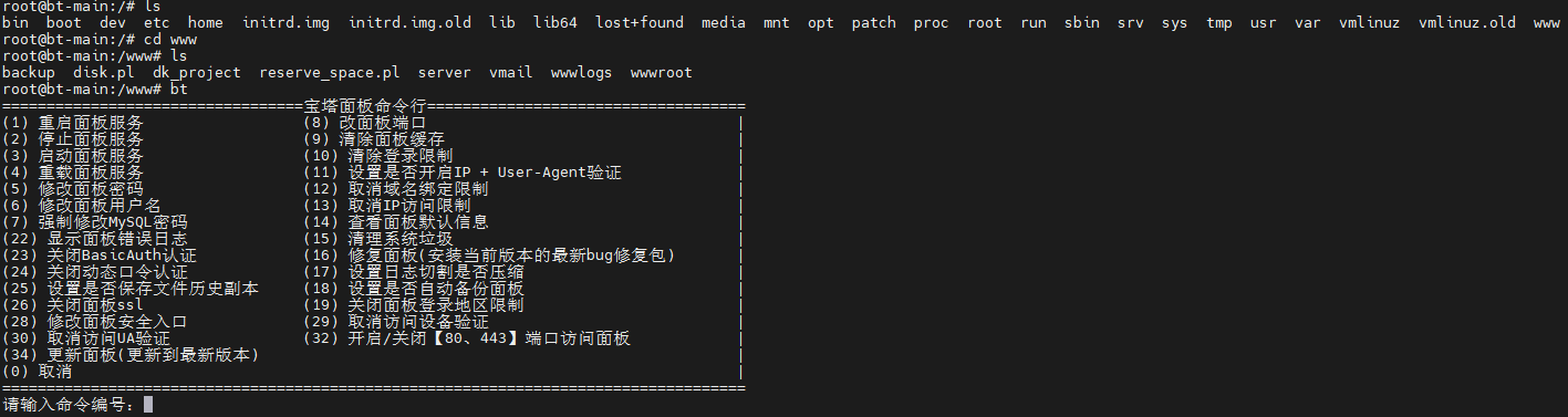

众所周知,宝塔面板的安装目录以及数据目录是 /www 下,
而在 MCSM 中,目录结构存在映射关系

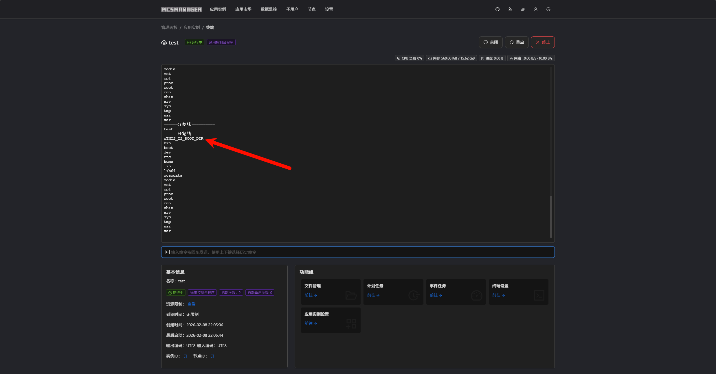

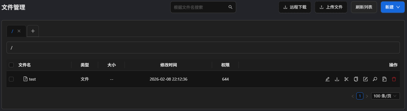

如图,显示在 / 路径下,实际上是基于工作目录的根目录,也就是说此时的 ROOT 是等价于 /workdir 的
那么 MCSM 会不会保存工作目录之外的数据呢,很明显并不会,既然
那么我们新开一个测试实例

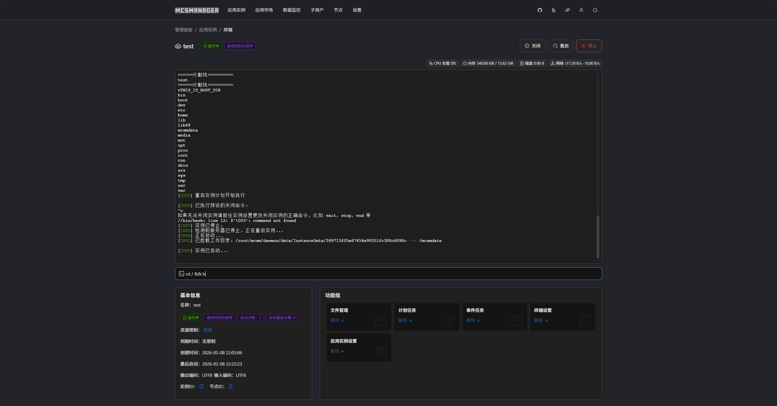

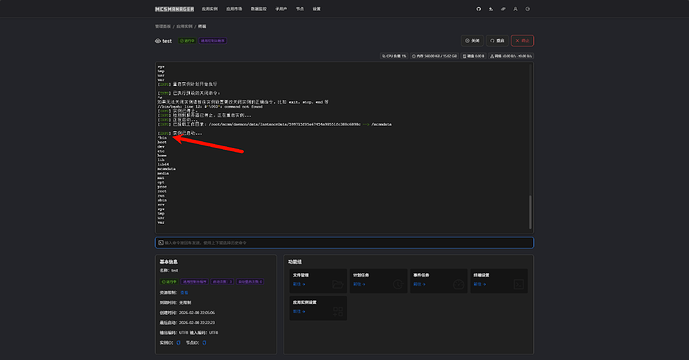

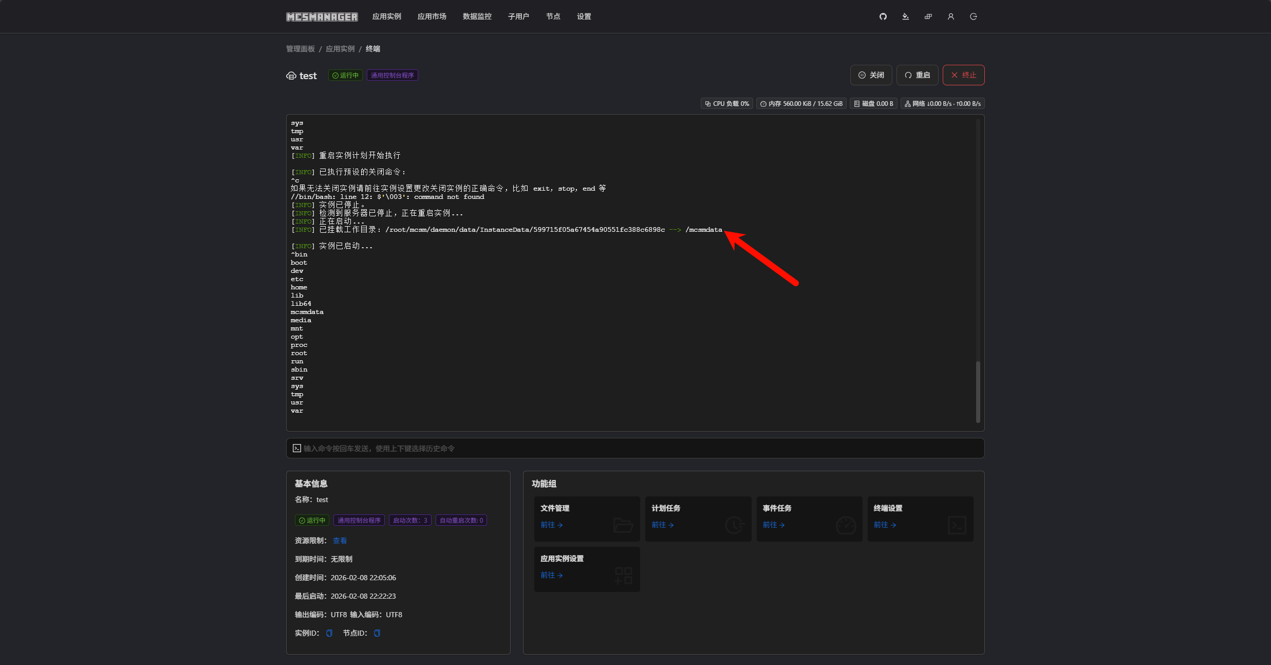

使用 Ubuntu 镜像运行了一个极其简单的测试实例并且执行命令 cd /mcsmdata && ls
可以看到先前创建的 test 文件

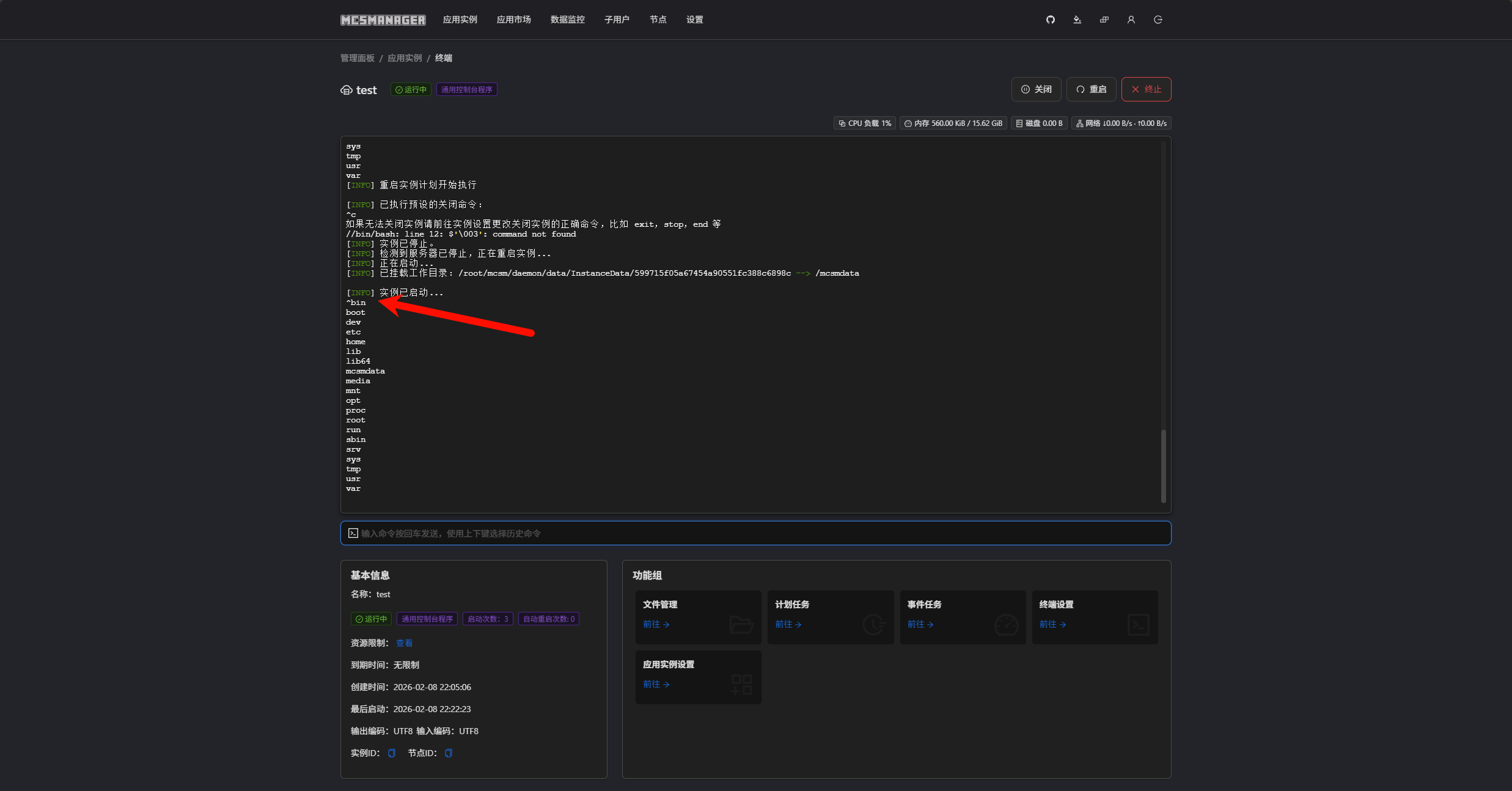

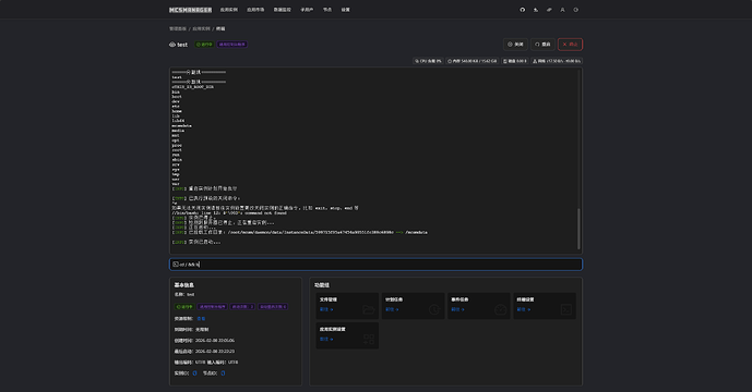

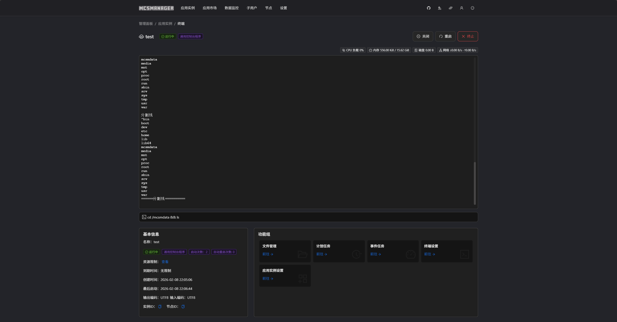

接下来使用 cd / 回到根目录,并且创建新的测试文件
重新查看根目录文件
这足够说明工作目录以外的路径不会被持久化,那么,会是在启动脚本中设置了专门的持久化吗

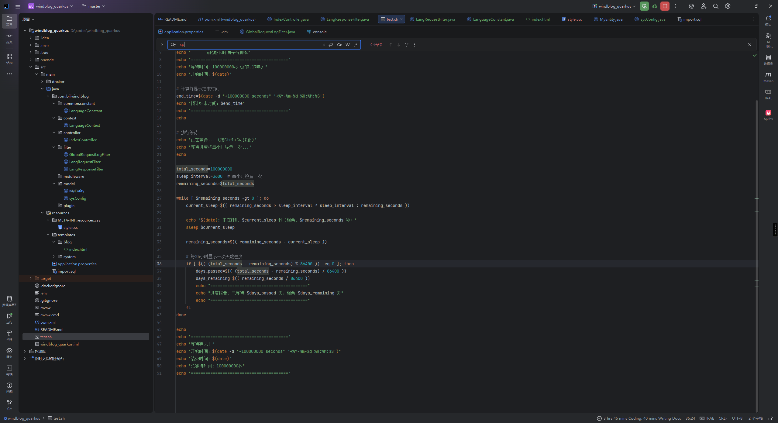

众所周知,在 Linux 中,备份一个文件(夹)常用的方式有 cp 命令以及 rsync,但是这个脚本看起来并没有任何相关内容,可能是我瞎了吗,正巧我正在折腾着学习 Java 的一个框架,那么我们用 IDEA 的查找功能看一下吧
可见并没有 cp 命令出现,可能是我学艺不精吧,并没有看出来这个启动脚本有持久化宝塔面板产生的数据的功能

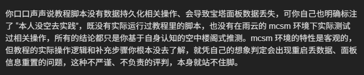

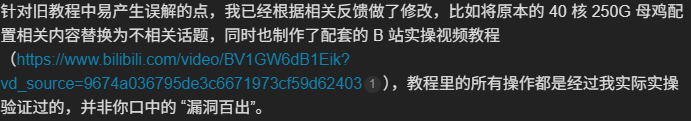

对于:
确实是验证过,属于卖东西只保售前不保售后
对于:
我当然有资格评判这种漏洞百出的教程,至少就这样看来,作者甚至没有理解 docker 是怎么做持久化的,也根本没理解过实例启动时的这行日志
这嘴真硬啊,现在快掉了
