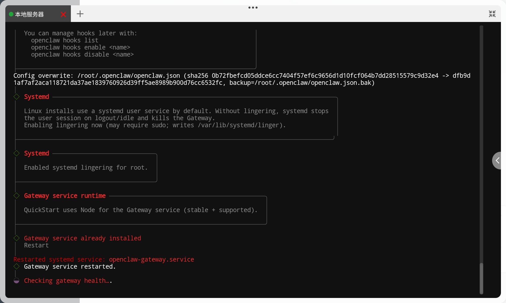

安装完成之后,输入:
openclaw onboard --install-daemon
开始配置。
第一项选择yes,其他都是默认,等提示model/auth的时候,需要我们注册一个大模型提供平台,选择你正在使用的。推荐openrouter,有免费大模型使用(满血千问),选择他,回车,输入你的api密钥。
选择模型,如果你有余额随意,没有余额使用带有free标识的,或者stepfun3.5,tpm比较高,方便请求。配置交流方式的话,选择qqbot/飞书/电报都是可以的,如果你仅仅在国内使用,直接飞书,申领api教程可以百度。
搜索配置依据个人喜爱,这里不展开说,选择skip即可。
skill也可以不管,勾选nano-pdf或者github就行,使用空格选取,剩下都是skip和默认。
然后选择restart就可以了,新手可以打开webui,接着向他发送一条信息,看到回复就是成功了。I
