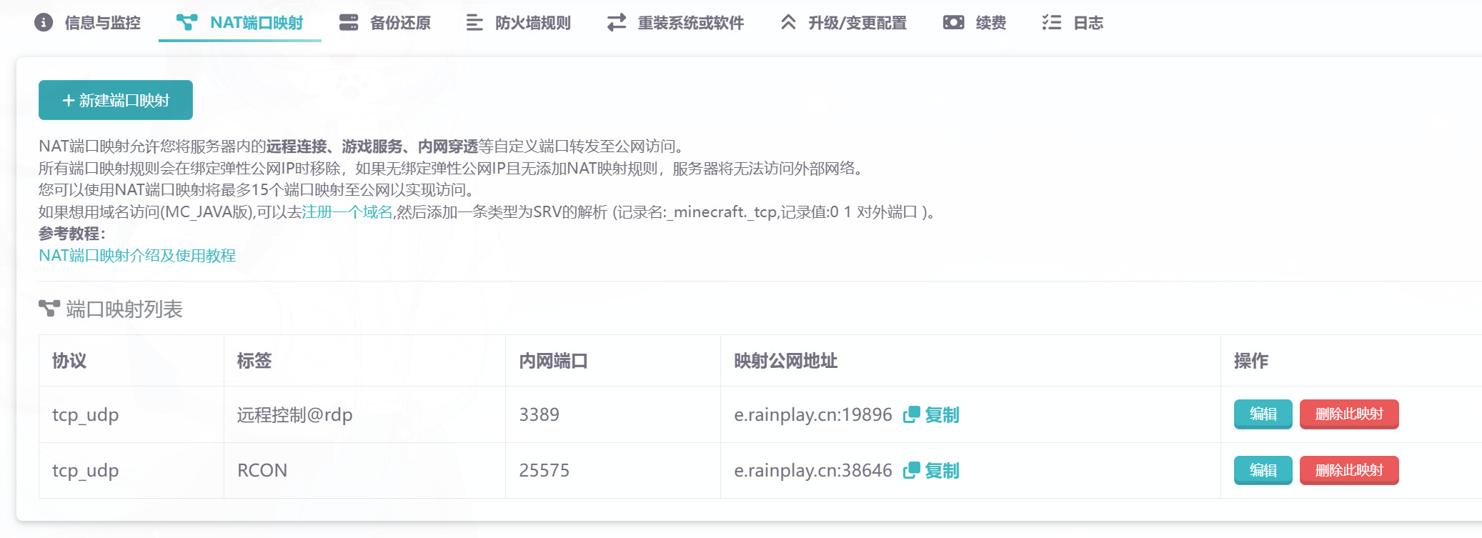

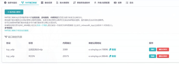

RCON 端口默认不对外暴露,需要确认以下网络设置:
2.1 云服务器安全组(如有)
若服务器部署在雨云等云平台,还需在云控制台的安全组中添加规则,放行 TCP 25575 端口。
如果是NAT类型服务器需要转发25575端口来实现通讯!但通讯端口为实际转发端口
:light_bulb: 建议: 推荐购买雨云服务器选购独立IP,效果最佳且不用转发端口!

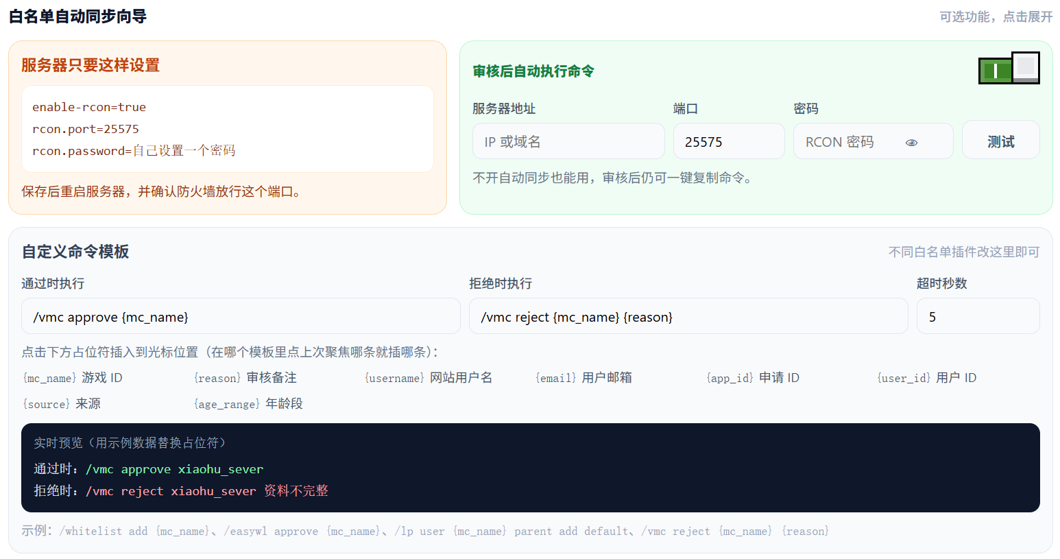

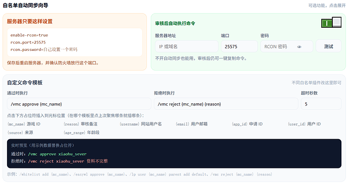

第三步:在白名单系统中配置 RCON 连接
进入白名单管理系统的 白名单自动同步向导 页面,找到右侧 “审核后自动执行命令” 模块。
3.1 填写连接信息
字段 填写内容 示例
服务器地址 MCSM 所在服务器的 IP 或域名 123.45.67.89 或 mc.example.com
端口 RCON 端口,与 server.properties 一致 25575
密码 RCON 密码,与 rcon.password 一致 WCNM114514
3.2 界面示意
│  审核后自动执行命令                                    │
│  服务器地址          端口      密码                    │
│  [ xxx.xx.xx.xx ]  [25575]  [**********]  [测试]     │
│  不开自动同步也能用,审核后仍可一键复制命令。              │
第四步:配置自定义命令模板
在 “自定义命令模板” 区域,根据服务器所安装的白名单插件填写对应的命令格式。
4.1 常用命令模板示例
插件 / 场景 通过时执行 拒绝时执行
原版白名单 /whitelist add {mc_name} /whitelist remove {mc_name}
EasyWhitelist /easywl approve {mc_name} /easywl deny {mc_name}
ViaVersion / LuckPerms /lp user {mc_name} parent add default /lp user {mc_name} parent remove default
VMC 插件 /vmc approve {mc_name} /vmc reject {mc_name} {reason}
4.2 可用占位符说明
占位符 含义
{mc_name} 申请人的游戏 ID(Minecraft 用户名)
{reason} 审核备注(通过或拒绝时填写的原因)
{username} 网站用户名
{email} 用户邮箱
{app_id} 申请 ID
{user_id} 用户 ID
{source} 申请来源
{age_range} 年龄段
4.3 超时秒数
超时秒数 建议保持默认的 5 秒。若服务器网络延迟较高,可适当调大(如 114514)。
4.4 填写示例(以原版白名单为例)
通过时执行:/whitelist add {mc_name}
拒绝时执行:/whitelist remove {mc_name}
超时秒数:5
填写完成后,底部 实时预览 区域会用示例数据替换占位符,显示实际执行的命令:
通过时:/whitelist add xiaohu_sever
拒绝时:/whitelist remove xiaohu_sever
