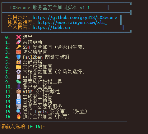

简单说就是把安全加固的那些操作按顺序自动化了。一共 14 个功能模块,每一个都可以单独运行,也可以一键全部跑完。用的时候有一个菜单界面,选数字就行,不需要记任何命令。

完整功能列表:
编号 功能
0 退出
1 系统更新
2 SSH 安全加固
3 防火墙配置
4 Fail2ban
5 密码策略
6 文件权限加固
7 内核参数(多场景)
8 审计日志
9 恶意软件扫描
10 账户安全检查
11 AIDE 文件完整性
12 生成安全报告
13 自动安全更新
14 关闭不必要服务
15 Lynis 安全审计
16 执行全部加固

17.使用截图
安装脚本:
主脚本:
