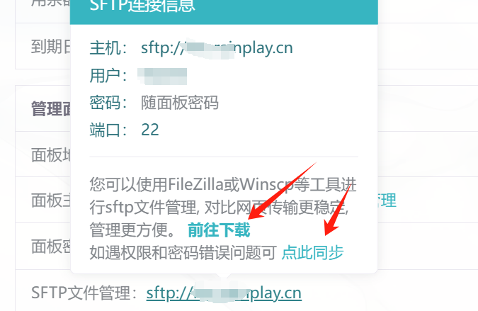

网页上传文件卡在某进度不动
这通常是因为宿迁防火墙对大流量的策略导致
下载sftp软件连接即可,遇到连不上问题可以先点击同步
