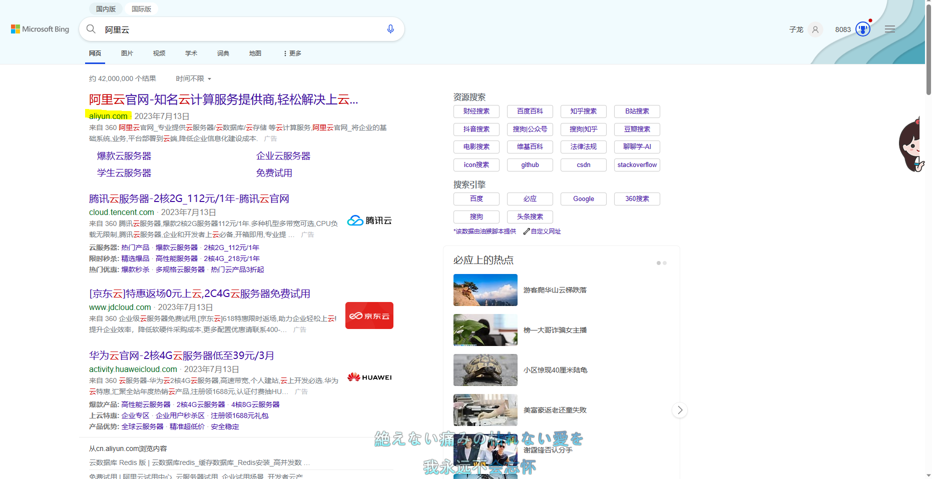

1.随便来一个能搜索的搜索引擎(Bing打钱),搜索阿里云,或者直接 阿里云-计算,为了无法计算的价值 (aliyun.com) (计算-为了无法计算的损失Doge)
主页应该像这样

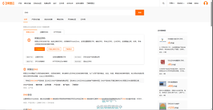

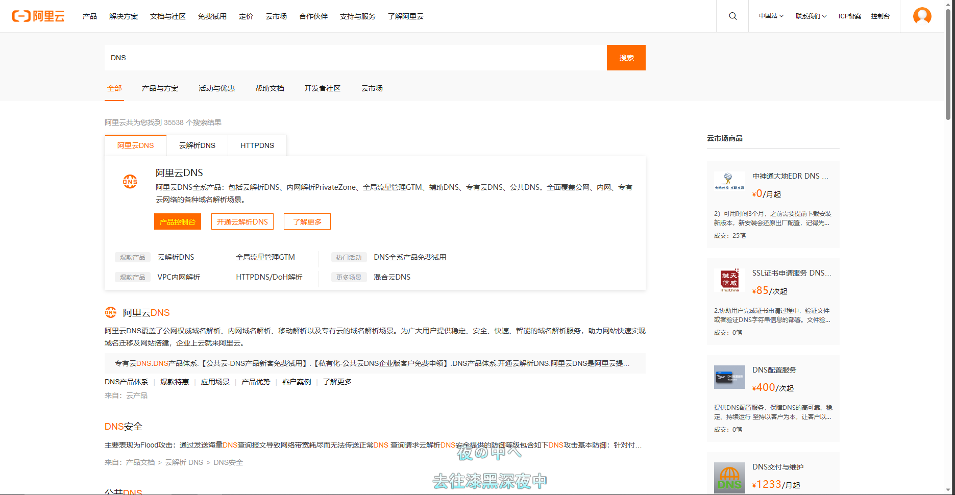

2.在阿里云的搜索里,搜索 云解析DNS ,或者直接 阿里云-DNS搜索结果 (aliyun.com)

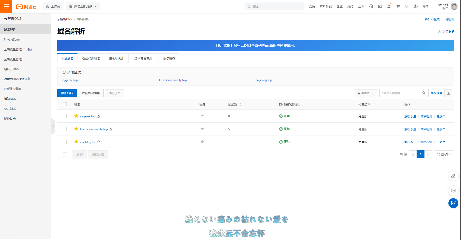

3.点击这个,进入控制台(没注册的话去注册一个,非常快,免费)
控制台应该像这样的
ok,恭喜您,添加一个域名去吧

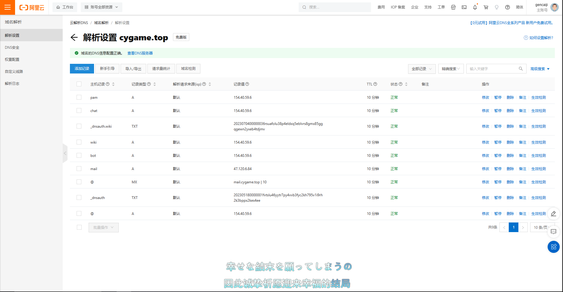

如何做解析?
点击蓝色的域名,进入这个界面(因为我有过引导记录了,那么应该是空的)

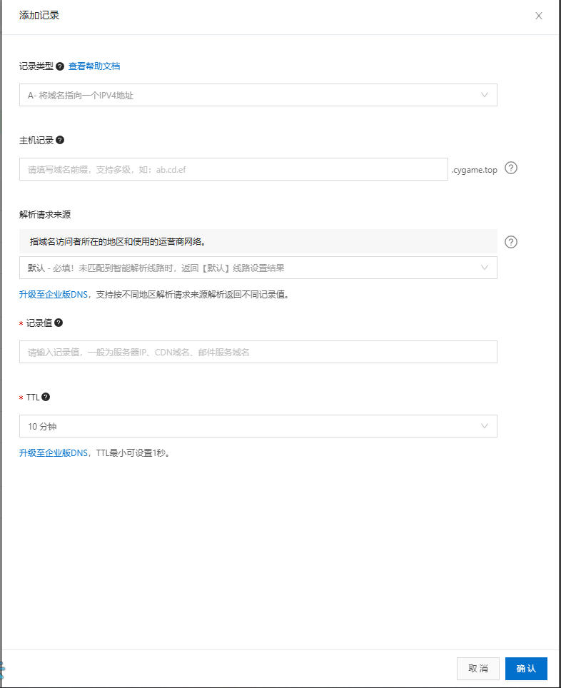

然后添加记录
添加记录教程
首先,讲解一下主机记录是什么
大家应该都知道,一个域名仅对应一个位置,但是域名很贵,怎么办呢?
如果在后面加端口的话,就固定了服务器位置,容易遭到攻击
欸,这就有人搞出了个做法:在域名之前加一个记录不就行了吗
比如雨云网址是 rainyun.com,但是想在一个域名里塞得下主站和面板
那就再域名前加一个记录,主站是www,面板是app
那么就是 www.rainyun.com 和 app.rainyun.com
那么主机记录就是这个,再你的域名前面加前缀,一般是英文或数字,当然,你也可以结合起来
下面就是记录类型,具体阿里云有教程 如何添加域名解析记录_云解析DNS-阿里云帮助中心 (aliyun.com)
简要纯享版
- A记录
指向一个IP地址,XXX.XXX.XXX.XXX - CNAME记录
将域名指向另一个域名,就是 a.example.com->b.example.xxx
b.example.xxx可以是CDN、企业邮箱、全局流量管理(虚拟主机) - MX记录
设置邮箱时,让邮箱能收到邮件,就需要添加 MX 记录。
一般主机记录指向根域名 @
也可以是 mail.example.com,但是记录值必须是一个邮箱网站,比如smtp.example.com - AAAA记录
你觉得AAAA记录就是4个IP地址,或者是A的升级版?戳了
AAAA记录是指向IPV6的地址,不想A记录,指向IPV4地址
一般格式是 70FE:CDD8:508F:6FD5:BE4B:DF7D:2F71:88A5(例子,随机生成的) - TXT记录
一般用的方式很多
具体记录值他们会给你的
剩下的不常用,我不多介绍了
解析请求源别动,默认就行
记录值就是指向的,上面记录已经介绍了
TTL的话就是信息生存时间,一般就是10Ms,当然,普通网站的话10Ms就够
但是搞一个钓鱼网站,病毒网站的话,毫秒数要低,当然,病毒网站的话毫秒应大于20Ms
