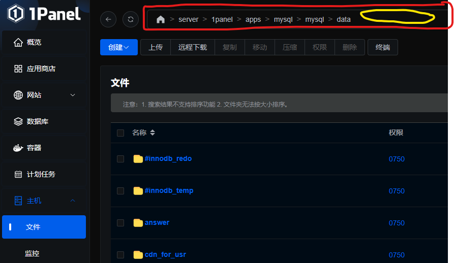

在1p中点击“主机 → 文件”
点击上方的地址栏(红圈部分)后面的空白部分(黄圈部分)
全选并删除所有内容后,将下方的路径粘贴到其中并回车
/opt/1panel/apps/mysql/mysql/data

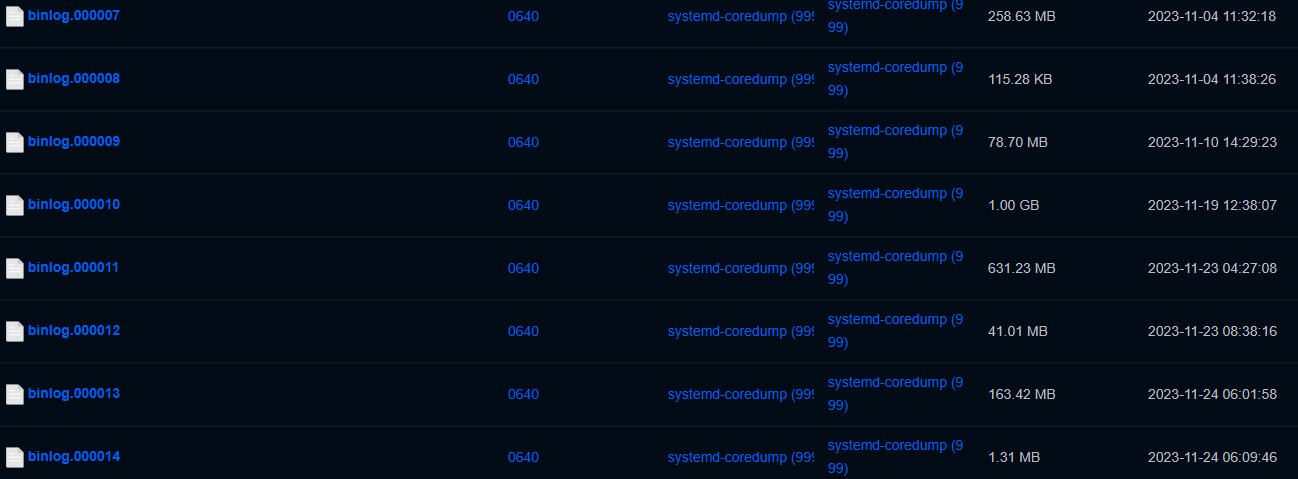

向下滑动
点击“binlog.index”(二进制日志索引)进入编辑模式
删除除最后有内容的一行外的其他内容
点击确认保存文件

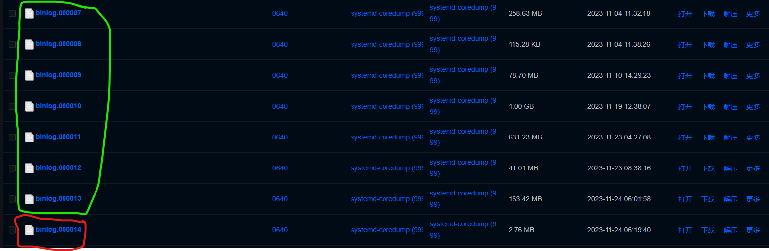

之后删除当前目录下的binlog文件即可,但切记勿删正在使用的binlog(即上步没有删除的那行中的文件名)【可删除:绿圈;不可删除:红圈】

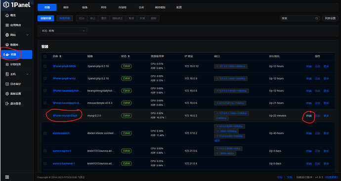

在1p中点击数据库,点击连接信息,将弹出窗口中的root密码复制下来
点击“容器”,找到带有MySQL字样的,点击后方的终端
点击连接后,输入
mysql -u root -p
使用Ctrl Shift V将复制的密码粘贴到里面,然后回车即可连接(粘贴后直接回车,密码不会回显出来)
