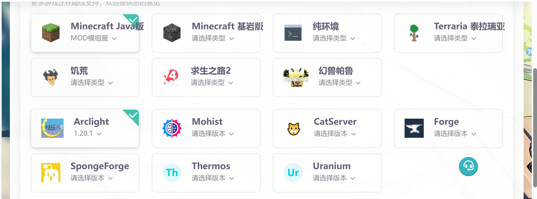

其实,Forge和插件之间的兼容早已实现,Arclight、Catserver、Mohist等兼容服务端层出不穷,并且使用者并不少(看看雨云面板就懂了:
),但是,Forge和Fabric却迟迟没有解决方案。

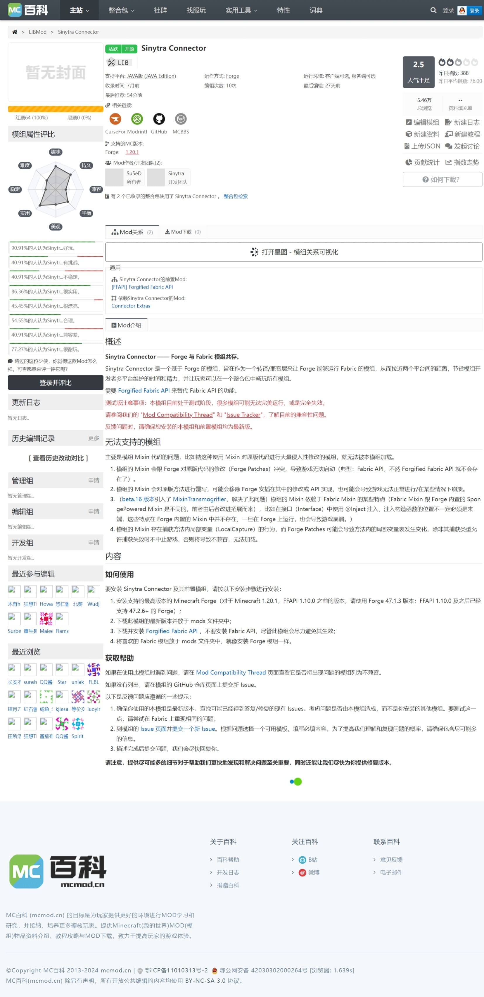

然而!在半年之前, Sinytra团队开发了一款跨时代(虽然似乎还在鸽更新……)的mod:Sinytra Connector。这是什么神奇的MOd呢?请看百科:
是的,就是这个Mod,可以在Mc 1.20.1的环境下同时运行Forge和Fabric的Mod!

面板服可以直接在游戏版本里选Mohist 1.20.1.

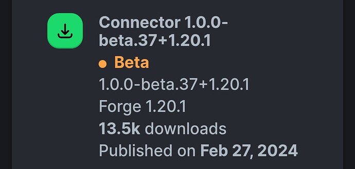

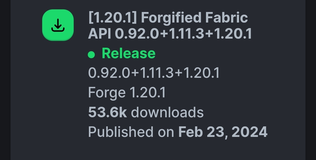

接下来,去Modrinth下载Sinytra connector、前置FFAPI、拓展Connector Extras并安装至Mod文件夹中,启动服务器测试。服务器成功运行后即可删除初始地图并像普通服务器一样安装Mod(Forge和Fabric均可)和插件了。需要注意的是,Forge和Fabric模组并不需要分开存储,均保存在Mods中即可。

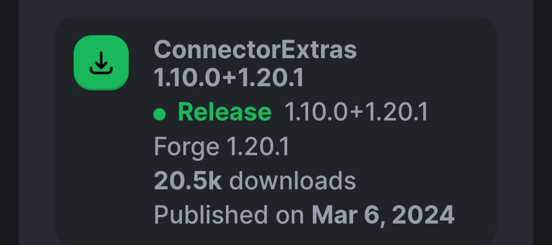

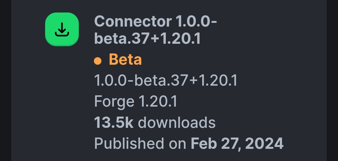

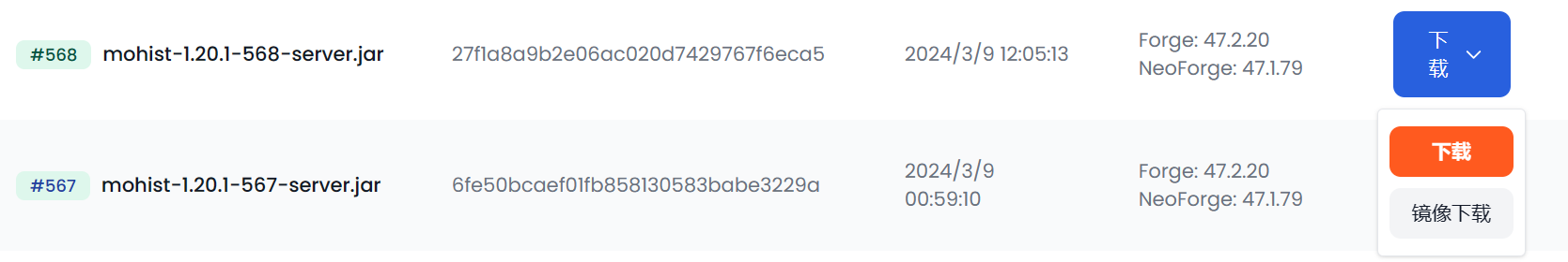

当前最新版本实测 Mohist 核心和 Connector Extras不兼容,会显示reach_entity_attributes Mixin失败,GitHub上Mohist项目有不少人反馈了此问题:[1.20.1] Issues with ConnectorExtras · Issue #3014 · MohistMC/Mohist · GitHub
请问测试的版本是什么?
最近没怎么上论坛确实没怎么关注这个问题……我服务器的connector还是正常的,版本搭配如下:
