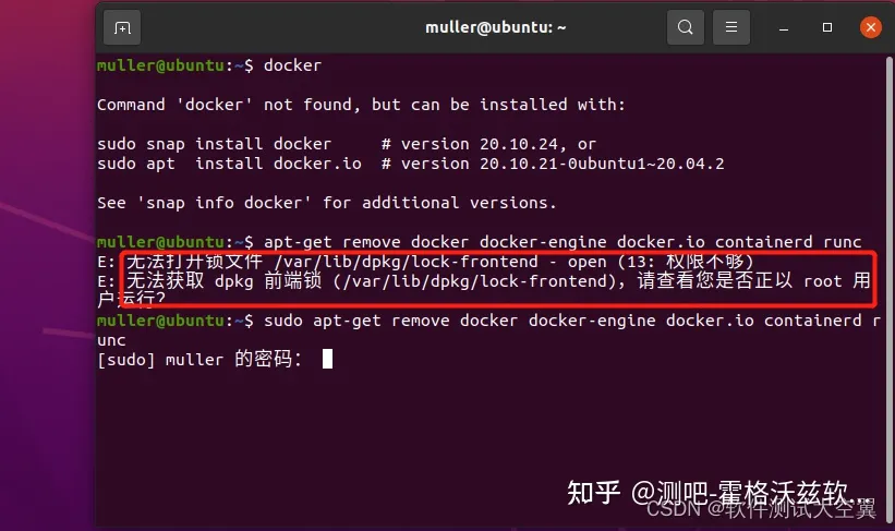

检查卸载老版本docker
ubuntu下自带了docker的库,不需要添加新的源。
但是ubuntu自带的docker版本太低,需要先卸载旧的再安装新的。
注:docker的旧版本不一定被称为docker,http://docker.io 或 docker-engine也有可能,所以我们卸载的命令为:
$ apt-get remove docker docker-engine docker.io containerd runc
如果不能正常卸载,出现如下情况,显示无权限时,需要添加管理员权限才可进行卸载:
我们就需要使用sudo apt-get remove docker docker-engine docker.io containerd runc命令使用root权限来进行卸载。

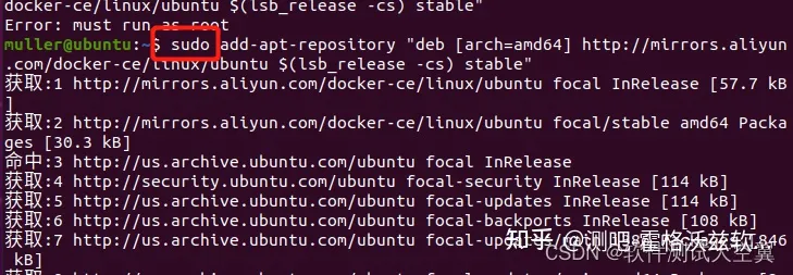

  1. 添加Docker软件源
执行以下命令来添加Docker的软件源:
sudo add-apt-repository "deb [arch=amd64] http://mirrors.aliyun.com/docker-ce/linux/ubuntu $(lsb_release -cs) stable"
注:该命令需要使用root权限

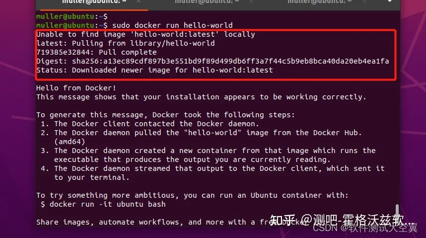

验证是否成功
sudo docker run hello-world
运行命令后,结果如下:
因为我们之前没有拉取过hello-world,所以运行命令后会出现本地没有该镜像,并且会自动拉取的操作。

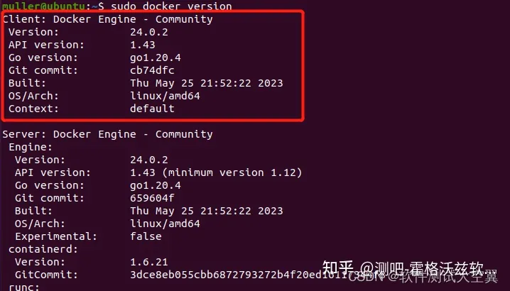

查看版本
我们可以通过下面的命令来查看docker的版本
sudo docker version
结果如下:
