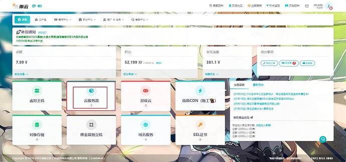

我们需要先购买一台云服务器,
在云服务器界面进入,选择够购买云服务器

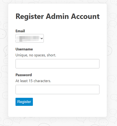

部署完成,我们还需要访问域名,进行安装,基本上,是https,因为他会自动配置SSL证书的
搞定后,选择下一步,写一下你网站的名字,然后会发送邮件到你的邮箱,看看有没有
如果没有?编辑/var/discourse/containers的app.yml文件,看看邮箱的配置是否填写错误了,如果没有填写错误,可以尝试重新搭建一遍
当然了,你也可以
根据实际情况,自己填写吧!
自己填写完成后,就代表,你搭建成功了!!!

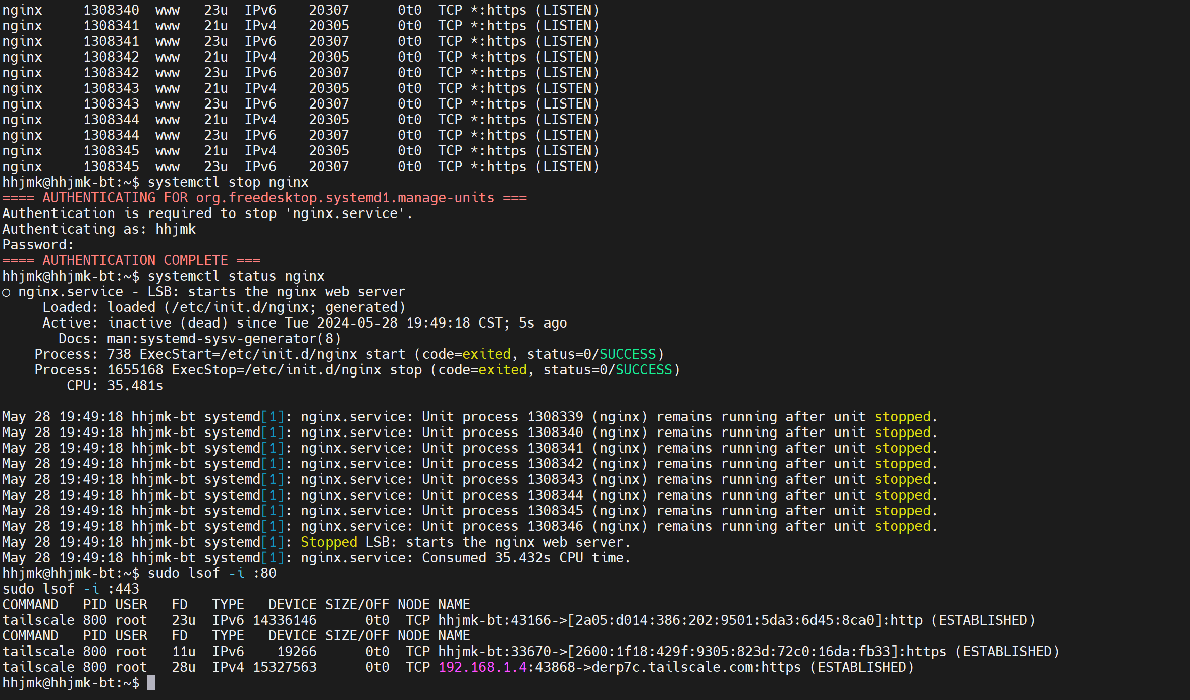

宝塔面板:
停止nginx:

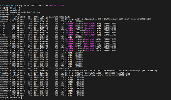

1p面板:
停止openresty:

怕你看不懂命令行,给你来个图形化,你看看除了我的frps和组网还有其他东西占80/443吗
