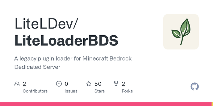

LiteLoaderBDS核心【插件】
记得安一下VC库,不然乱码
VC_redist.x64.exe - Axzzz云盘
BDS性能要求(需要根据服务器情况加以判断,此处仅供参考):
1-2人(指的是同时在线人数):CPU主频2.3Ghz,内存2-4GB
3-5人:CPU主频2.5Ghz,内存4-6GB
6-10人:CPU主频3Ghz(例如E5-2667v2),内存4-8GB
当初给我朋友开BDS服务器TPS就一直卡死,可能Windows运行不太好网上的人不用Windows开的可以尝试其他办法

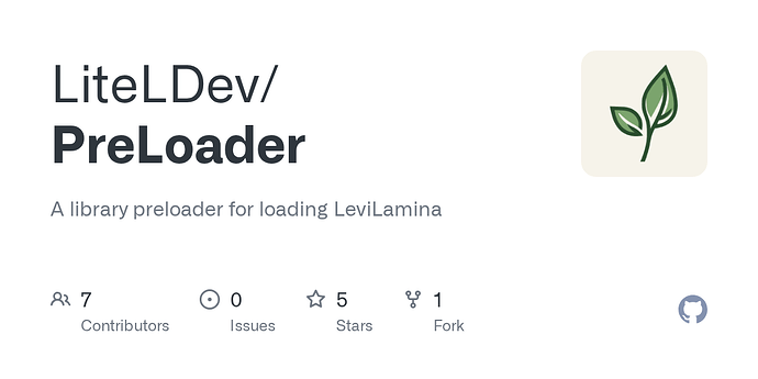

然后前往这个项目,下载该版本的 levilamina-windows-x64.zip 文件
然后分别下载最新版本的 PeEditor.exe 和 PreLoader.dll 文件
三项云盘高速下载:我的世界BDS扩展插件 - Axzzz云盘
安装步骤
复制粘贴到服务器中,先记得安装VC库安装失败则可能安装过了
1. 解压 BDS 文件
  • 将你在第二步中下载的 bedrock-server-<version>.zip 解压到一个新的、空的文件夹中。
2. 移动 PEEDITOR 和 PRELOADER
  • PeEditor.exePreLoader.dll 移到解压后的 BDS 文件夹中。
  • 确保这些文件与 bedrock_server.exe 在同一目录下。
3. 添加 LEVILAMINA 文件
  • 解压你在第一步中下载的 levilamina-windows-x64.zip
  • 从中提取 bin/LeviLamina.dllbin/LeviLamina.pdb 文件。
  • 将这些文件也移动到 BDS 文件夹中,与 bedrock_server.exe 放在同一目录下。
4. 运行 PEEDITOR
  • 双击 PeEditor.exe 并等待其执行完毕。
  • 执行完毕后,应该在文件夹中看到一个新的 bedrock_server_mod.exe 文件。
  • 原来的 bedrock_server.exe 将被重命名为 bedrock_server.exe.bak
完成以上步骤后,LeviLamina 就安装好了。你可以通过双击 bedrock_server_mod.exe 来启动服务端。
